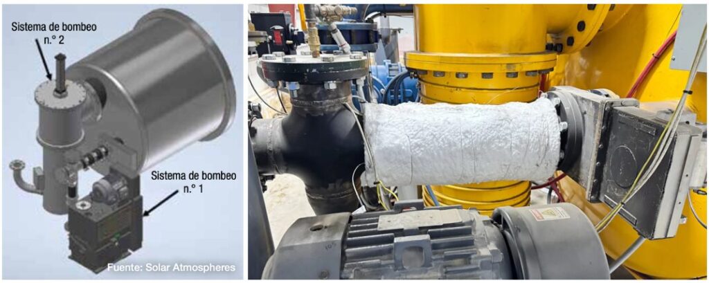

La innovación clave reside en una configuración de doble bomba de vacío primario.
(Izquierda) Figura 5. Sistema de bombeo de dos etapas.
(Derecha) Figura 6. Salida calefactada del sistema de bombeo n.° 1.
Fuente: Solar Atmospheres
Sistema de bombeo n.° 1: Bombeo inicial y eliminación de contaminantes:
  • Los componentes se cargan en el horno sin envolver ni limpiar.
  • Durante el bombeo inicial, solo se activa la bomba de vacío primario n.° 1.
  • Un aumento gradual de la temperatura permite que los contaminantes se vaporicen y salgan de la zona caliente a través de un puerto calefactado hacia la bomba n.° 1.
  • Los contaminantes quedan atrapados de forma segura en el aceite de la bomba, la «trampa caliente».
Sistema de bombeo n.° 2: Transición al tratamiento térmico:
  • Una vez completado el bombeo, se aísla la bomba n.° 1.
  • El sistema de bombeo n.° 2, que incluye una bomba de vacío primario, una bomba de refuerzo, una bomba de difusión y una bomba de mantenimiento, entra en funcionamiento.
  • A continuación, la cámara se lleva a 1 x 10⁻⁵ Torr y se inicia el ciclo térmico de vacío estándar.
Esta secuencia de bombeo en dos etapas limpia tanto las piezas como la cámara antes del tratamiento térmico sin necesidad de abrir la puerta del horno.

  • Mejoras en el mantenimiento del horno: Las zonas calientes y las paredes frías se mantienen impecables, sin necesidad de desmontajes semanales. El aceite de la bomba n.° 1 se cambia cada dos semanas, lo que elimina los problemas de bloqueo de la bomba de vacío debido a la contaminación del aceite.
