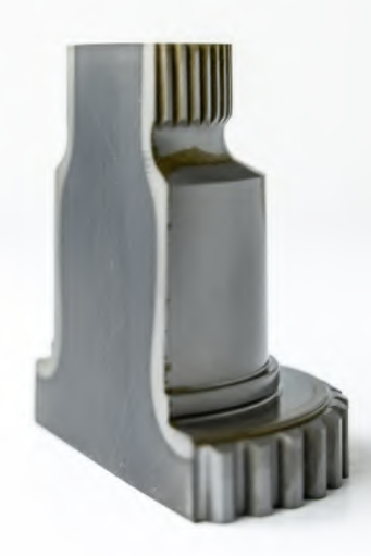

Los componentes tratados térmicamente se evalúan principalmente por tres características: la dureza, la profundidad de capa endurecida y la microestructura del acero después del procesamiento. Cada componente cuenta con una especificación de tratamiento térmico que define estos parámetros. Algunos componentes requieren capas endurecidas poco profundas para maximizar la resistencia al desgaste superficial, mientras que otras demandan capas mucho más profundas para soportar elevadas cargas de torsión; también existen situaciones intermedias.
Los equipos de tratamiento térmico por inducción controlan de manera confiable diversos parámetros críticos para producir las propiedades metalúrgicas requeridas. Entre las más importantes se encuentran, la potencia suministrada y la frecuencia, el tiempo de calentamiento, la geometría y posición de bobina de inducción, sincronización, y el caudal del sistema de enfriamiento.
Cada una de estas variables desempeña un papel fundamental; incluso pequeñas desviaciones pueden modificar significativamente los resultados obtenidos. Por ejemplo, una ligera fluctuación en la potencia suministrada puede disminuir la profundidad de capa endurecida o generar perfiles de dureza no uniformes. En componentes para camiones, esto puede traducirse en una menor vida útil a fatiga bajo cargas elevadas. En vehículos tipo SUV o crossover, puede manifestarse como desgaste prematuro o incluso la falla del componente. Los equipos confiables garantizan que todas estas variables permanezcan estrictamente controladas ciclo tras ciclo y pieza tras pieza. De esta manera, el tratamiento térmico deja de ser un proceso susceptible a variaciones y se convierte en un proceso de manufactura repetible y controlado.

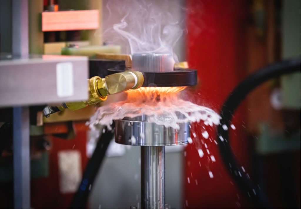

La bobina de inducción es el punto donde la energía interactúa directamente con el componente automotriz. Su diseño y estado de conservación influyen de manera directa en el calentamiento y, en consecuencia, en el patrón de endurecimiento obtenido. Una bobina correctamente diseñada y con un mantenimiento adecuado proporciona un acoplamiento electromagnético uniforme, una distribución uniforme del calor sobre la superficie y una penetración subsuperficial suficiente, permitiendo alcanzar la profundidad de capa endurecida y el perfil de dureza especificados.
Al recibir energía, la bobina de inducción genera un campo magnético. Esto provoca que el componente automotriz experimente un calentamiento por efecto Joule debido a la corriente inducida, fenómeno conocido como corrientes de Eddy. Los tiempos de calentamiento varían, generalmente basta unos pocos segundos para alcanzar la temperatura necesaria para la formación de austenita (rango de 750 a 850°C [1382–1562°F] dependiendo de la composición del acero).
Las bobinas de inducción son componentes de herramiental sujetos a desgaste. Con el tiempo, los ciclos térmicos repetitivos, la oxidación superficial, el desgaste y la fatiga mecánica reducen gradualmente su desempeño. Pequeñas modificaciones en la geometría de la bobina, su alineación o sus condiciones superficiales pueden alterar el campo electromagnético e introducir variabilidad. Lo más complejo es que estos cambios suelen producirse de forma gradual y no resultan visibles de inmediato. Una bobina puede continuar funcionando mientras afecta la distribución del calor sin que el problema sea evidente. Inspecciones periódicas, la limpieza y el reemplazo programado de las bobinas son fundamentales. En la manufactura automotriz de alto volumen, una gestión proactiva de las bobinas es esencial para mantener la estabilidad del proceso y garantizar la fiabilidad de los componentes tratados térmicamente.

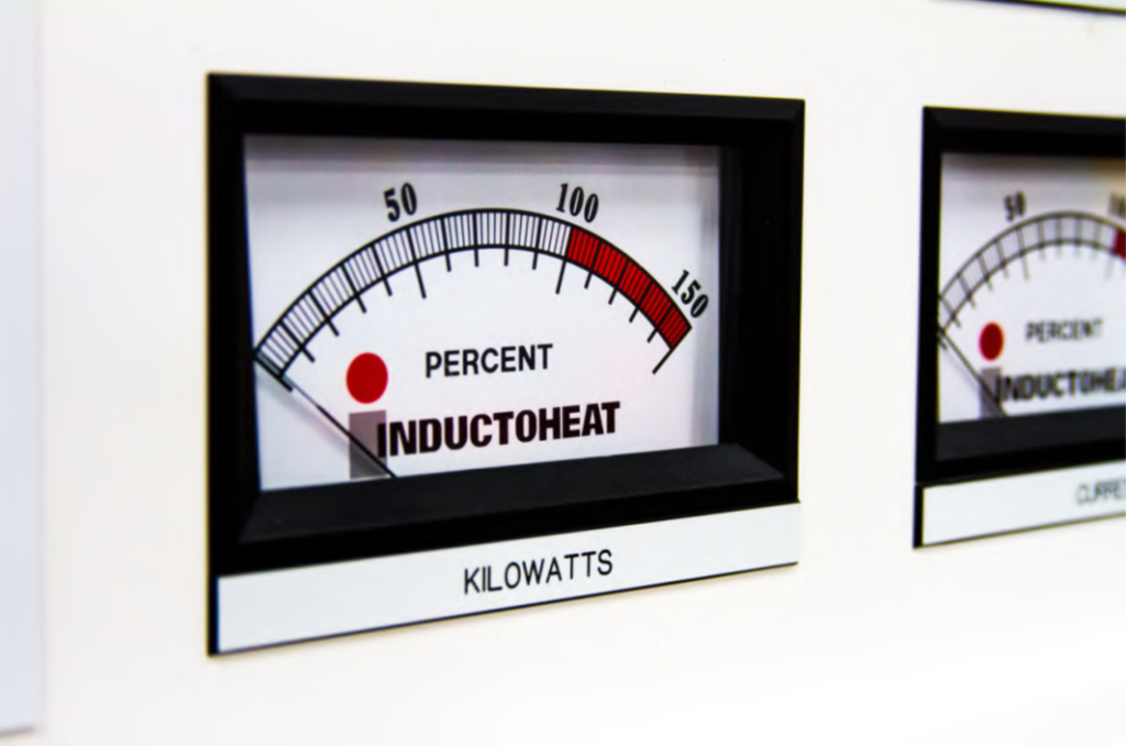

La fuente de alimentación del sistema de inducción controla la forma en que la energía se suministra a la bobina y, por lo tanto, al componente que será tratado térmicamente. Una salida de potencia estable es fundamental para lograr un calentamiento repetible y resultados metalúrgicos consistentes. La selección de la frecuencia de salida adecuada es esencial para equilibrar la profundidad de calentamiento requerida y la temperatura superficial del componente. En procesos de endurecimiento superficial, las frecuencias más utilizadas se encuentran en un rango de aproximadamente 1,000 Hz hasta 200 kHz. Aunque una sola fuente de alimentación no puede cubrir todo ese rango de frecuencias, la mayoría ofrece cierto grado de flexibilidad en cuanto a la frecuencia.
Las fuentes de alimentación proporcionan un suministro de energía preciso y programable a una frecuencia estable. Además, proporcionan una respuesta rápida ante las variaciones de carga a medida que la temperatura del componente automotriz aumenta, atraviesa el punto de Curie y alcanza la temperatura objetivo. Esta fuente de alimentación ofrece un rendimiento fiable durante ciclos de producción prolongados. Esto es fundamental cuando miles de componentes deben cumplir con especificaciones muy estrictas y con una variabilidad mínima. Si la fuente de alimentación presenta fluctuaciones, estas afectarán la velocidad de calentamiento y las propiedades finales de endurecimiento. Para los fabricantes, esto se traduce en piezas rechazadas y disminución de la rentabilidad.
Estos equipos requieren un programa de mantenimiento preventivo. Después de todo, un suministro confiable contribuye directamente tanto a la calidad como a la productividad. El personal debe:
- Verificar periódicamente que las conexiones eléctricas de las barras conductoras y de las terminales de cableado estén firmes.
- Revisar que todas las conexiones de las mangueras del sistema de enfriamiento estén firmes, especialmente a medida que las mangueras envejecen.
- Verificar que todos los interruptores de protección funcionen correctamente.
- Asegurarse de que el agua del sistema de enfriamiento esté limpia y comprobar su conductividad mensualmente.
- Consultar el manual del fabricante para obtener más información.

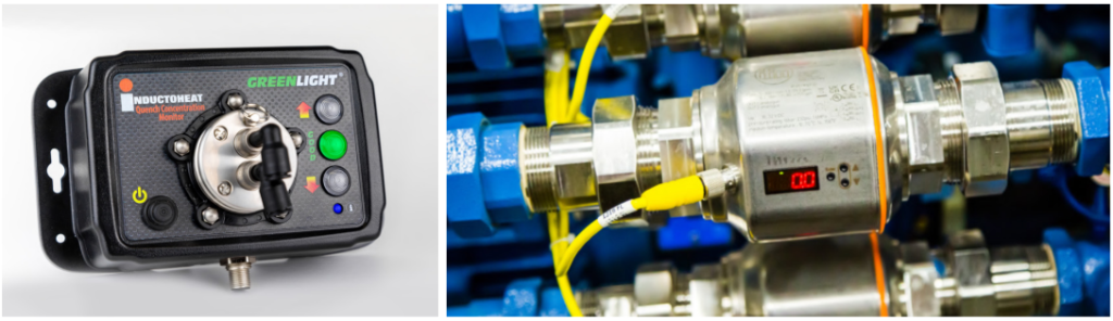

El fluido de temple suele ser agua con aditivo polimérico. Es fundamental mantenerlo a la temperatura adecuada y con la concentración especificada de polímero. El sistema de temple suministra este fluido con una sincronización precisa respecto al ciclo de calentamiento. Asimismo, la bomba y las válvulas deben garantizar caudales y presiones constantes. El intercambiador de calor del sistema elimina el exceso de calor del fluido de temple; de lo contrario, su temperatura aumentaría progresivamente después de cada ciclo.
Con el paso del tiempo, parte del agua del fluido de temple se evapora, incrementando la concentración del polímero. Además, el fluido se contamina con residuos de aceite, virutas metálicas y otras impurezas. Los filtros tipo bolsa del sistema se saturan y los múltiples orificios de las boquillas de aspersión pueden obstruirse debido a la acumulación de incrustaciones y partículas. Por ello, el sistema de temple debe recibir mantenimiento periódico para garantizar un enfriamiento controlado y repetible. Solo así el proceso de tratamiento térmico puede completarse de manera consistente y confiable.

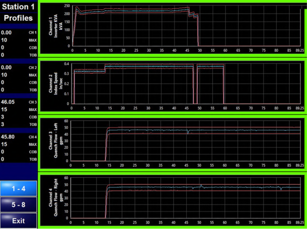

Los equipos de inducción deben operar con un alto nivel de precisión para lograr el tratamiento térmico especificado. Cuando estos sistemas incorporan monitoreo en tiempo real y adquisición de datos durante el proceso, se incrementa aún más la confianza en los resultados obtenidos. El monitoreo mediante “firmas” de proceso mide las múltiples variables del tratamiento térmico por inducción en cada ciclo. Esta “firma” puede incluir parámetros eléctricos como la potencia del inversor, la corriente, el voltaje y la frecuencia a lo largo del proceso. Asimismo, puede registrar la temperatura del medio de enfriamiento, el flujo y la presión del fluido de temple, así como la velocidad de escaneo de la máquina y la velocidad de rotación del husillo. Para cada una de estas variables se establece un rango de variación permitido, el cual se representa gráficamente en función del tiempo. Cualquier desviación fuera de estos límites durante el ciclo, hará que la máquina genere un fallo de proceso.
Esta funcionalidad constituye un elemento fundamental dentro de un sistema de aseguramiento de la calidad (QAS por sus siglas en inglés), ya que garantiza la confianza durante cada turno de producción. En el caso de componentes automotrices identificados mediante códigos de barras u otros marcadores únicos, también permite garantizar la trazabilidad de los componentes tratados térmicamente, almacenando la firma del proceso y asociándola a cada componente tratado térmicamente. Este paso permite obtener datos clave para aislar un lote de piezas si fuera necesario, evitando la necesidad de poner en cuarentena más unidades de las estrictamente necesarias.
