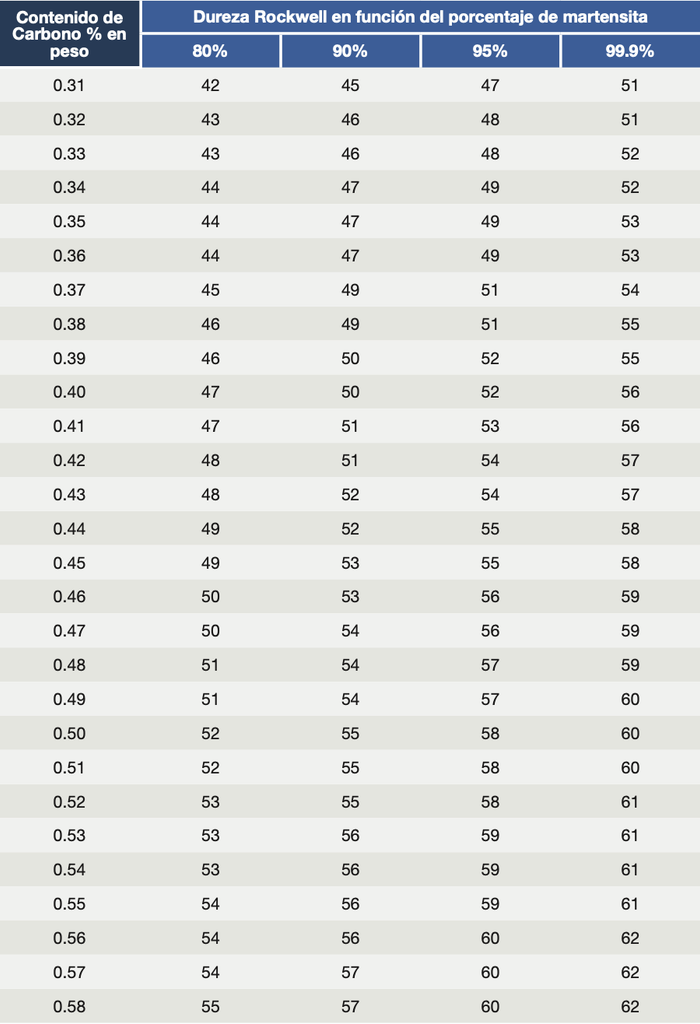

Los problemas al especificar el grado de acero adecuado para una aplicación particular generalmente implican elegir un grado de acero que no puede endurecerse conforme a la especificación y/o especificar un intervalo de dureza superficial o del núcleo demasiado restrictivo. Por ejemplo, la Tabla A proporciona una guía sobre la dureza superficial máxima que se puede alcanzar mediante tratamientos de endurecimiento por inducción o por flama. La dureza máxima que puede obtenerse depende del contenido de carbono del acero utilizado.
Si el material seleccionado es 4140H con un intervalo de carbono de 0.37-0.44%, esperaríamos que la superficie fuera aproximadamente 99.9% martensita después del temple. Por lo tanto, la dureza esperada en condición de temple estaría en el intervalo de 54-58 HRC para todas las coladas de este acero. Sin embargo, la capacidad de alcanzar esta dureza depende de la severidad del temple, el medio de temple utilizado, el diseño del tanque de temple y la eliminación adecuada de la descarburización superficial que pudiera estar presente en el propio acero trabajado.

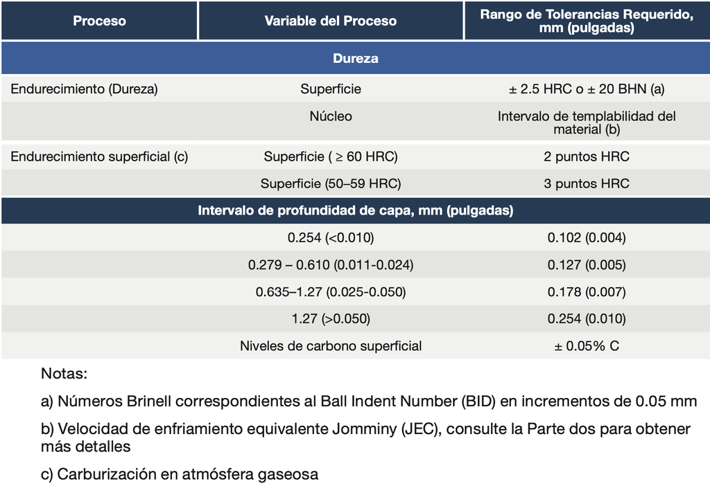

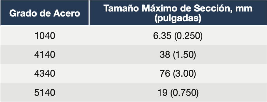

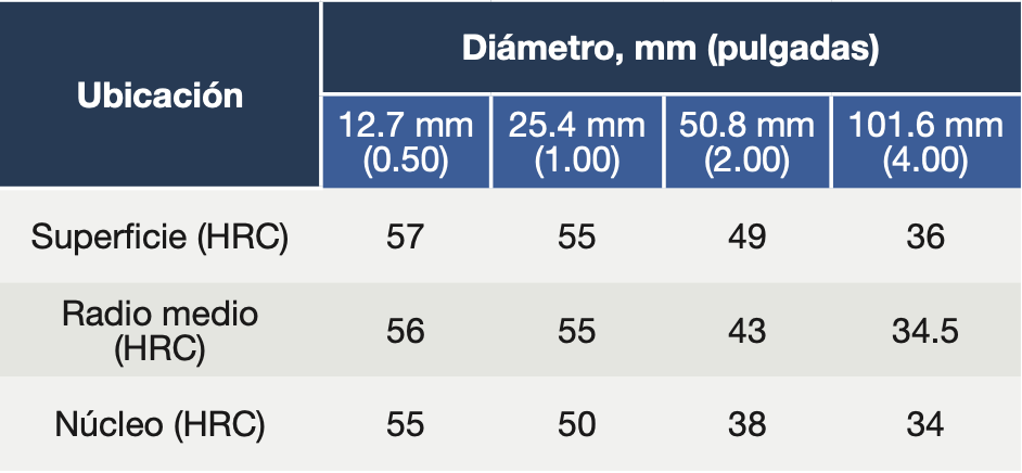

Por el contrario, en el caso del tratamiento térmico en horno, la dureza superficial máxima alcanzable depende tanto del contenido de carbono del acero como de su templabilidad. El tamaño máximo de sección (Tabla B) y el efecto de la masa (Tabla C) se muestran para varios grados de acero templados en aceite. El intervalo comercialmente aceptado para la dureza superficial después del revenido es de ± 2.5 puntos HRC o ± 20 puntos BHN (Tabla D).
