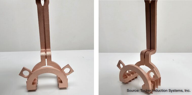

Figura 1. Bobinas de temple por inducción impresos en 3D.
Es de conocimiento común en la industria que las partes más débiles de una bobina son las uniones soldadas, pero a través del proceso de I+D, hemos aprendido que al imprimir las bobinas en 3D, es posible eliminar la mayoría, o incluso todas las uniones soldadas en la bobina. Esto aumenta la resistencia y, potencialmente, la vida útil de una bobina. Después de años de pruebas y evolución, los resultados finales fueron mejores de lo que esperábamos, lo que demuestra que las bobinas se pueden imprimir y durarán en el campo.
Sin embargo, hubo algunos desafíos a la hora de adaptarse al uso de la tecnología de impresión 3D. Por ejemplo, el tipo de impresión en cobre que necesitábamos no se estaba realizando en los Estados Unidos, lo que fue un obstáculo para intentar formar un proceso que diera como resultado una bobina impresa con éxito. Luego, uno de los mayores desafíos después de que cerramos el proceso y el material, fue el diseño de los conductos de refrigeración internos para las bobinas. Los conductos debían diseñarse de manera que fueran autosufi cientes y sin restricciones. Teníamos que producir el mismo caudal que las bobinas fabricadas tradicionalmente y asegurarnos de que estábamos dirigiendo la refrigeración hacia las áreas correctas. Descubrir eso requirió muchos intentos fallidos (oportunidades de aprendizaje) antes de lograr el éxito.
Una vez logrado ese objetivo, instalamos una impresora 3D de metal en Tucker Induction en enero de 2024 y hemos estado imprimiendo con éxito todo tipo de bobinas. Algunos ejemplos incluyen bobinas de diámetro interno, estáticas y de escaneo.

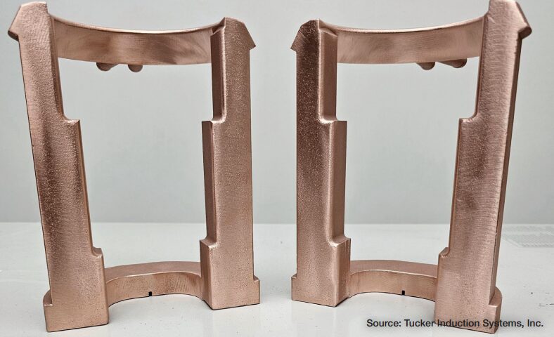

Figura 2. Bobina de inducción estática impresa en 3D con retenes
El ahorro de tiempo es una de las mayores ventajas. Debido a que la impresora 3D puede seguir funcionando “fuera de turno”, el tiempo de procesamiento desde la impresora hasta el cliente es mucho más corto en comparación con las bobinas fabricadas tradicionalmente. Nos referimos al tiempo de procesamiento como el tiempo adicional necesario para completar el ensamblaje de la bobina después de la impresión. En algunas situaciones, es posible imprimir un ensamble de bobina completo con la bobina lista inmediatamente para ser enviada al cliente. En otras ocasiones, puede ser necesario soldar con brazing adicional o realizar detalles complementarios para completar el ensamblaje.
Dado que todas las bobinas son diferentes, el tiempo de procesamiento varía de una bobina a otra. Sin embargo, al imprimir la mayor parte posible del conjunto, podemos limitar la cantidad de trabajo adicional necesario para completar el ensamble.
La resistencia y la longevidad potencial de las bobinas impresas en 3D son ventajas adicionales. Las partes más débiles de la bobina son las uniones soldadas, pero el proceso que utilizamos para imprimir las bobinas reduce drásticamente la cantidad de uniones soldadas, lo que hace que la bobina sea una construcción sólida. Esto da como resultado un producto que será más resistente en el entorno de inducción y tiene el potencial de durar más que su contraparte fabricada tradicionalmente.
En lo que respecta a la vida útil de las bobinas impresas en 3D, nuestra base es que las bobinas impresas deben durar al menos tanto como las bobinas fabricadas tradicionalmente. Sin embargo, en nuestra investigación hemos visto que, en promedio, nuestras bobinas impresas en 3D pueden durar entre dos y tres veces más que las bobinas fabricadas tradicionalmente. Si bien la longevidad de cada bobina depende de cada caso, ya que hay muchos factores que influyen en la vida útil de una bobina, una de nuestras bobinas de prueba originales todavía está funcionando en el campo con más de un millón de ciclos de calentamiento.
Mientras seguimos mejorando los procesos y los diseños, también nos esforzamos por reducir el tiempo de reparación. Reparar y devolver las bobinas de nuestros clientes en un esfuerzo por limitar su tiempo de inactividad siempre ha sido algo por lo que nos esforzamos con nuestras bobinas tradicionales, pero hemos descubierto que las bobinas impresas en 3D son más fáciles de reparar. Dado que las múltiples uniones soldadas no son un problema en las bobinas impresas, se reducen las posibilidades de causar problemas adicionales mientras se trabaja en la reparación original. Si la reparación consiste en reemplazar el cabezal de la bobina, podemos recuperar la impresión original y ejecutarla nuevamente, en lugar de tener que volver a maquinar ensamblar y soldar toda la bobina, lo que reduce significativamente el tiempo de reparación de muchas bobinas impresas en 3D.
